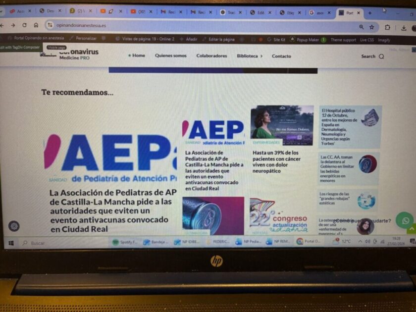

Quería saber cómo puedo hacer para que en este modulo no se repita la noticia https://opinandosinanestesia.es/wp-content/uploads/2026/02/23b82c61-0ac4-487b-9ce7-2d3a42c64302.jpg; es decir, si repite en un lado, que no aparezca inmediatamente al lado porque no procede, no da buena imagen y en version movil da la sensación de que se ha repetido la publicación.
For this, you can use the offset option, for the second block, set the offset 1 https://prnt.sc/yH09rsqZE-61 -> https://prnt.sc/tVmyfeYot-M9 https://forum.tagdiv.com/flex-block-settings-guide/ https://prnt.sc/sm1RPzboyr5o

You need to edit the homepage with tagDiv Composer – https://prnt.sc/b_HRIcEh7iFn select the block https://prnt.sc/tkOC0pBivvni if the first block has the offset 1, this means the second block should have the offset 2, not 1 like the previous block – https://prnt.sc/R-2I3tG3Uf2I (I made the settings for that block, so now it is no longer repeating the article).
